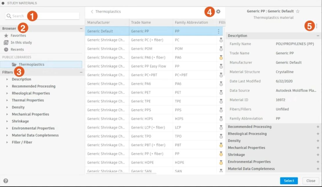

caixa de diálogo materiais de estudo
As ferramentas disponíveis na caixa de diálogo Materiais de estudo.
  1. Caixa de pesquisa – pesquisa materiais usando um ou mais dos seguintes critérios: Nome ** fabricante, **Nome comercial, Abreviatura da família ou Nome da família.
  2. Navegador – permite exibir rapidamente dados de seus materiais favoritos, materiais usados no estudo atual ou selecionados recentemente.
  3. Filtros - permitem pesquisar materiais que atendam a requisitos específicos em termos de propriedades ou processamento.
  4. Aqui é possível personalizar a lista de colunas por página.
  5. Clique em ícone Mais para abrir o menu que permite adicionar aos favoritos, visualizar propriedades do material e definir como material padrão.
