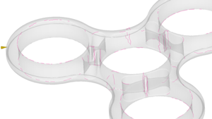

O resultado de Linhas de solda mostra o ângulo de convergência à medida que duas fachadas de fluxo se encontram. A presença de linhas de solda pode indicar uma fraqueza estrutural e/ou um defeito da superfície.
Uma linha de solda é uma falha ou uma falha visível criada quando dois ou mais caminhos de fluxo se encontram durante o processo de preenchimento. Podem ser causados por furos ou inserções na peça, em vários locais de injeção ou na espessura de parede variável, onde o fluxo diminui (hesitação) ou coleta a velocidade (rastreamento de corrida). Se as diferentes fachadas de fluxo se resfriarem antes da reunião, elas poderão não se recombinar bem, causando uma fraqueza na peça moldada. Uma alteração de linha, entalhe/ou cor também pode ocorrer.
A aparência visual da linha de solda e a resistência do modelo naquela localização dependem do tipo de material, da presença e do volume dos preenchedores e da pressão e da temperatura na linha de solda.
No resultado de Linhas de solda, as linhas de solda aparecem como linhas finas e coloridas em um modelo transparente. O resultado de Linhas de solda ajuda a identificar os seguintes problemas:
Considere as condições de processamento e a posição das linhas de solda para determinar se as linhas de solda terão alta qualidade. As linhas de solda e de fusão devem ser evitadas, especialmente as linhas de solda em áreas que requerem resistência ou uma aparência suave. Mova as linhas de solda para áreas onde a resistência é de menor importância e sua aparência visual é menos óbvia. As linhas de solda podem ser movidas ao alterar o padrão de preenchimento para fazer com que as fachadas do fluxo se encontrem em um local diferente.

Para melhorar a qualidade das linhas de solda:
Aumente a temperatura de fusão ou a velocidade de injeção. Isso permite que as fachadas de fluxo se soldem entre si de forma mais eficaz.
Mova as localizações de injeção para que os fluxos frontais encontrem-se de forma mais oblíqua, convertendo a linha de solda em uma linha de fusão.
