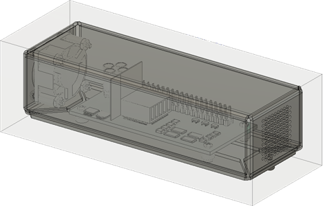

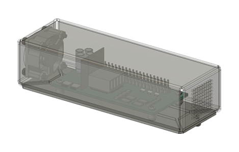

Quando você alterna para o espaço de trabalho Simulation e seleciona um estudo de resfriamento eletrônico, o software cria automaticamente para você o domínio de fluidos que representa o ar, dentro e ao redor do modelo e de suas peças. O ambiente externo permite que ocorra convecção natural em torno do dispositivo e para o fluxo livre de ar para resfriamento adequado.
| Gabinete eletrônico, conforme modelado | Gabinete eletrônico com domínio de fluidos adicionado |
