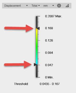

O limite da legenda se refere aos controles deslizantes na parte superior e inferior da legenda. Altere o limite para ajudá-lo a se concentrar somente nas áreas de interesse ou para determinar se o modelo atende às especificações necessárias.

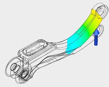

Quando você altera o limite, dados fora do intervalo são exibidos como uma estrutura de arame do modelo. Essa abordagem efetivamente cria uma superfície iso fora do modelo, ocultando a área do modelo que não está mais no intervalo.
Nota: Este é o tipo de alteração da faixa de legenda causada pelo ícone Mostrar áreas mais fracas do projeto na caixa de diálogo Detalhes dos resultados.
