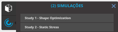

  3. Clique no ícone Simulação.
  4. Clique em um estudo para visualizar seus resultados.

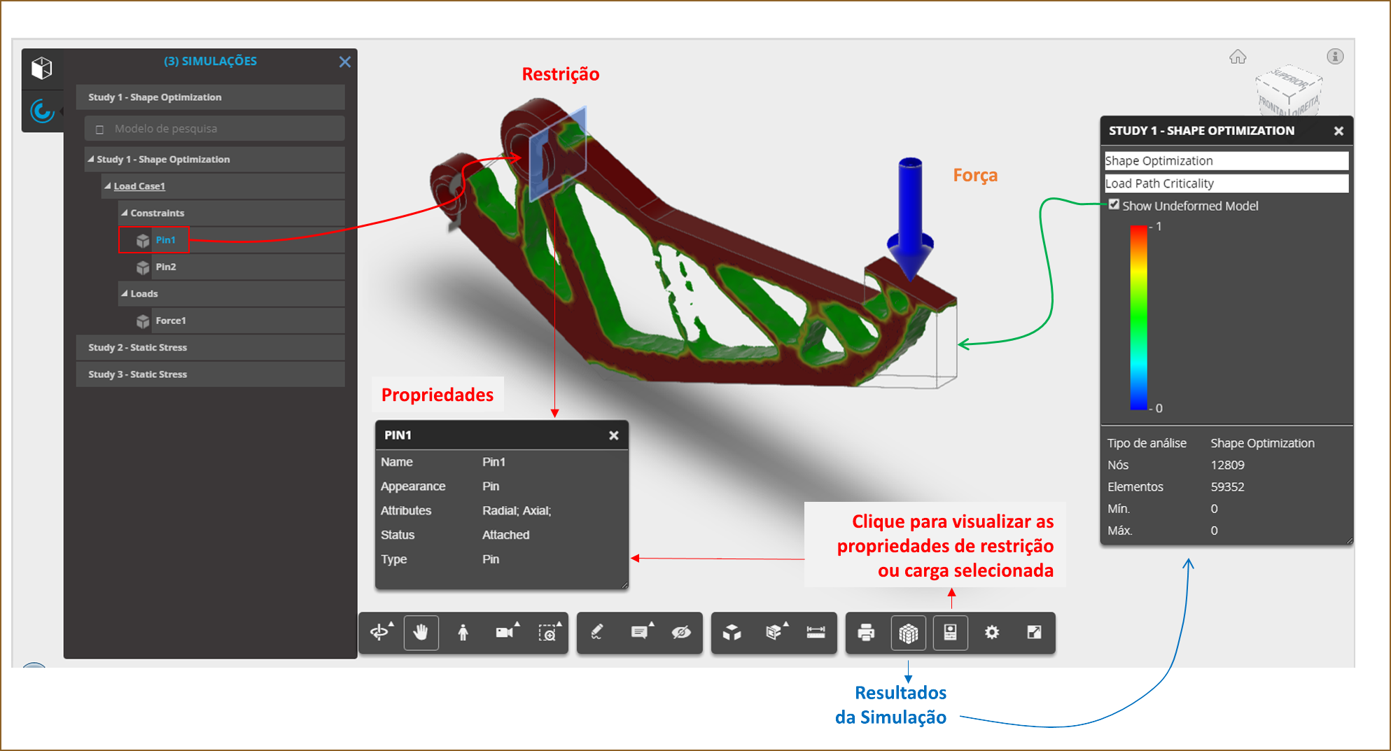

    Nota: A janela Resultados de simulações é exibida no visualizador. Veja a captura de tela abaixo.
  5. Expanda o estudo para ver as restrições e cargas que foram aplicadas ao estudo.
  6. Selecione uma carga ou restrição e clique no botão Propriedades, na barra de ferramentas do visualizador, para visualizar as propriedades.
  7. Selecione Mostrar modelo sem deformação, no painel Resultados da simulação, para ver a descrição do modelo original.

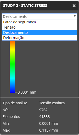

  8. Para estudos que produzem vários tipos de resultados, selecione a plotagem de contorno de resultado que deseja visualizar.
