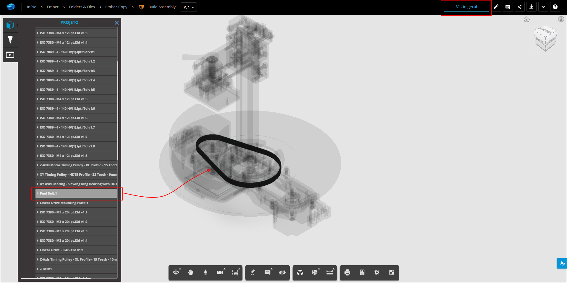

Para visualizar e explorar um projeto e sua peça, clique no ícone Projeto para visualizar as peças da montagem. Você pode selecionar e isolar uma peça, bem como pesquisar uma peça. Clique em um nome de peça para selecioná-la.

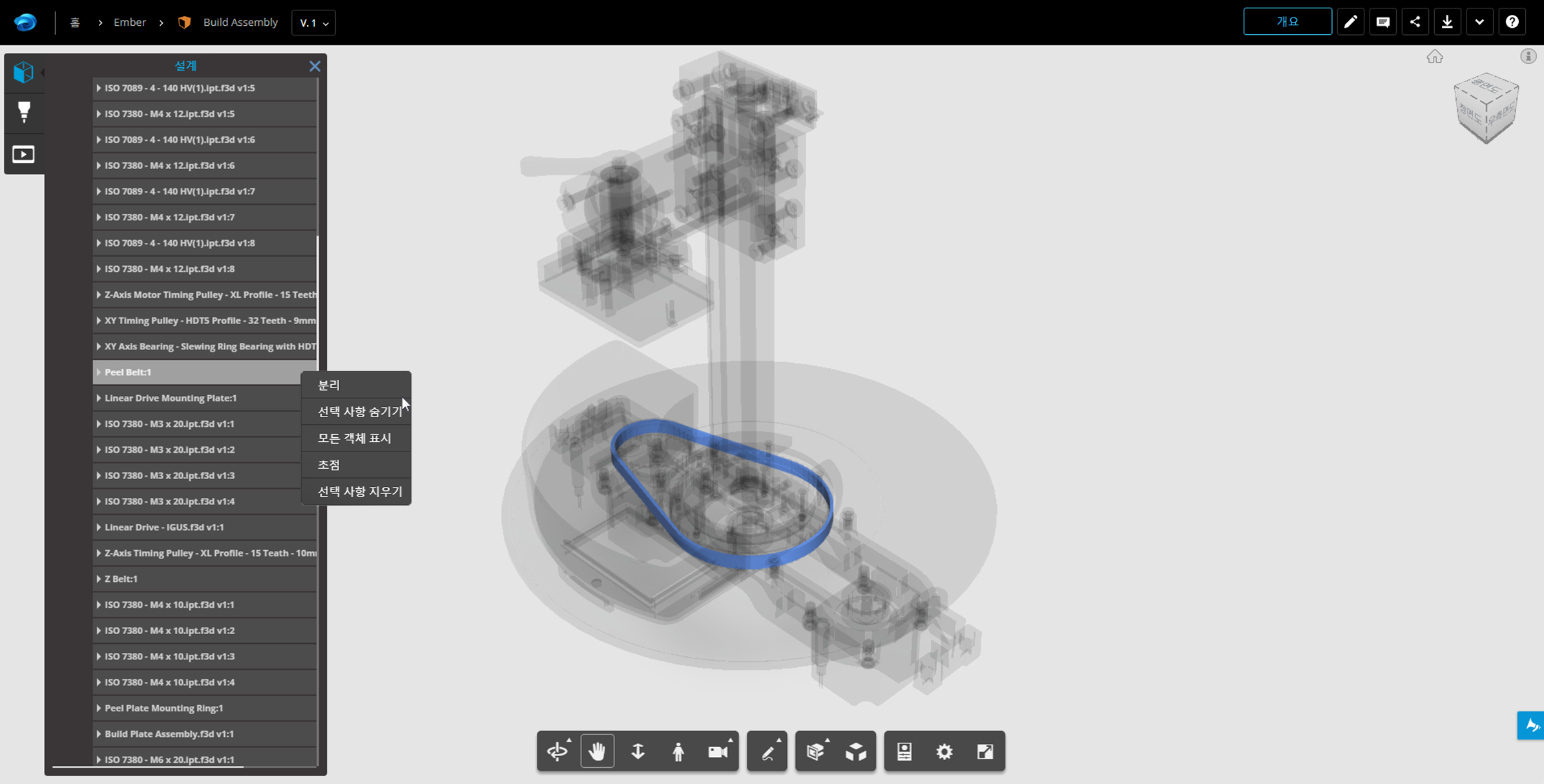

Peça selecionada na montagem do Fusion
A imagem acima mostra uma peça selecionada em um projeto. Também é possível clicar com o botão direito do mouse na peça e selecionar Isolar ou Ocultar para exibir ou ocultar apenas essa peça. Quando você isola uma peça, ela é destacada em azul. Clique em Foco para aumentar o zoom na peça. Clique em Mostrar todos os objetos para exibir todas as peças do projeto.
Peça isolada na montagem do Fusion
