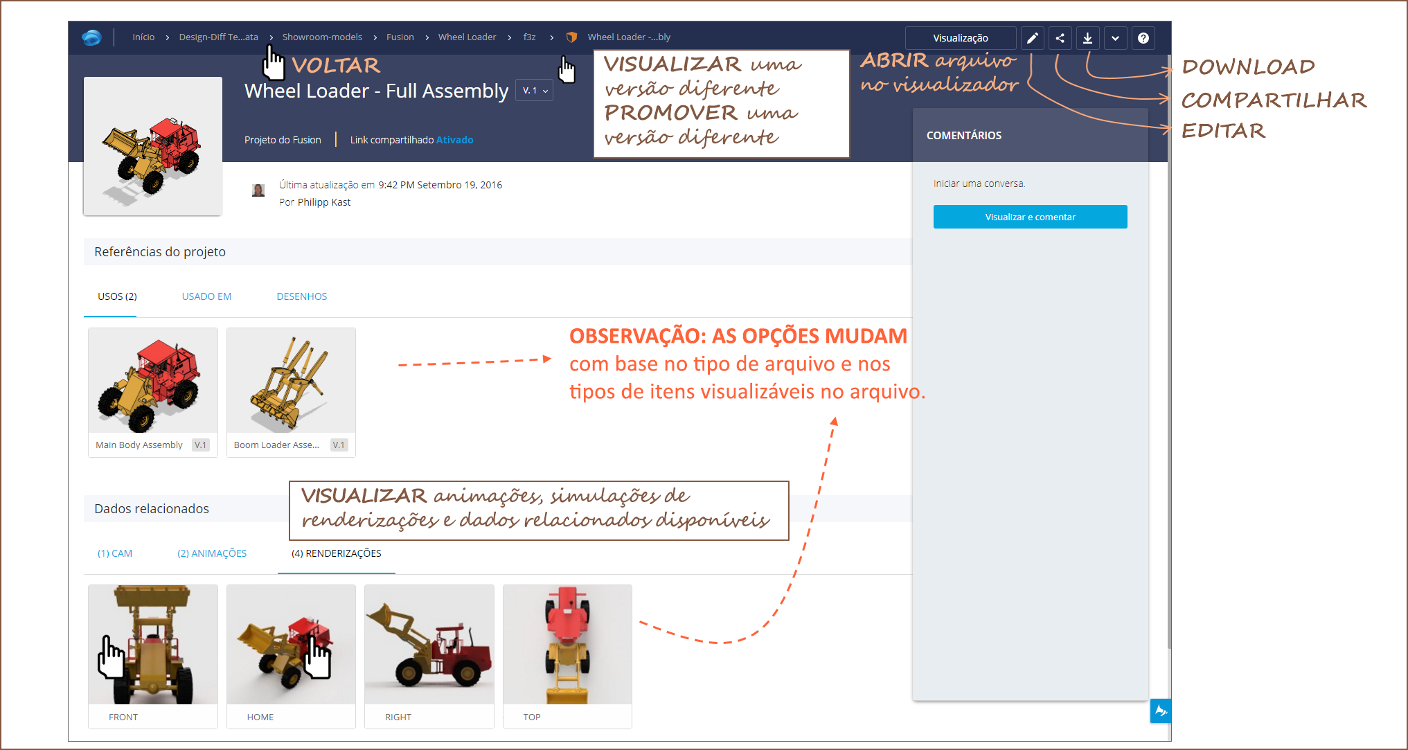

Os arquivos de projeto, tanto 2D como 3D, geralmente incluem dados que contam toda a história do projeto. Essas informações são exibidas em Dados relacionados na página Visão geral.
A página Visão geral fornece vários tipos de informações sobre o arquivo. Isso pode incluir, sem limitação, os seguintes tipos de informações:
As informações em Referências de projeto e Dados relacionados alteram dependendo do tipo de arquivo. Em geral, essas informações são relevantes para os formatos de arquivo de projeto 2D e 3D. Se não houver dados relacionados disponíveis para um arquivo ou formato de arquivo (exemplo: arquivos do Office), você não verá esta seção na página Visão geral. Da mesma forma, a seção Referências de projeto é mostrada apenas para os tipos de arquivo relevantes.
Para alguns tipos de arquivos, como arquivos do Office, imagens e outros, o arquivo é aberto diretamente no visualizador. No visualizador, é possível clicar no botão Visualizar visão geral para visualizar detalhes do arquivo para estes arquivos.
Para projetos e montagens do Fusion, a página Visão geral também mostra a relação de um arquivo com outros arquivos de projeto. Essas informações são exibidas em Referências de projeto na página Visão geral.

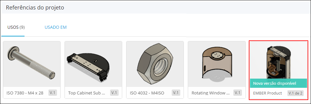

Os seguintes tipos de relações de projeto, se disponíveis para um projeto ou montagem do Fusion, são mostrados em Referências do projeto na página Visão geral.
  • Usos: este projeto usa (as relações secundárias deste projeto)
  • Usado em: este projeto é usado no projeto (a relação principal do projeto)
  • Desenhos: desenhos 2D do projeto
Se uma Referência de projeto for atualizada, ele será identificada com Nova versão disponível ou Desatualizada.
Desatualizado
Dados relacionados
Os seguintes tipos de dados, se disponíveis para um projeto, são mostrados na página Visão geral do arquivo. O tipo dos dados relacionados altera de acordo com o tipo de arquivo. Os seguintes tipos de dados do projeto são mostrados na página Visão geral:
  • Vistas
  • Folhas
  • Modelos
  • Came
  • Animação
  • Simulação
  • Renderizações
  • Other
