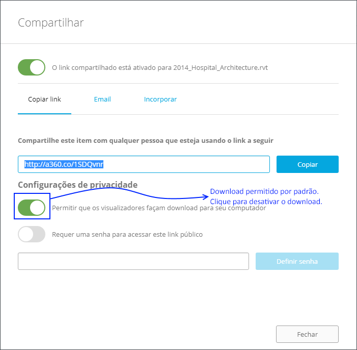

Use o recurso Compartilhar quando quiser compartilhar seu projeto com partes interessadas ou colaboradores que estão fora do projeto do Fusion Team. É possível compartilhar arquivos de três maneiras:
- Compartilhar um link para o arquivo
- E-mail
- Incorporar o arquivo em conteúdo HTML em um site ou blog
Por padrão, a opção Download está ativada para links compartilhados. É possível desabilitar essa opção. Além disso, você pode definir uma senha para o arquivo.
Nota: Atualmente, a opção Download aqui é aplicável somente aos arquivos CAD. Os arquivos do Office e PDFs são abertos no visualizador de PDF e podem ser baixados, mesmo que você desabilite a opção Download.
