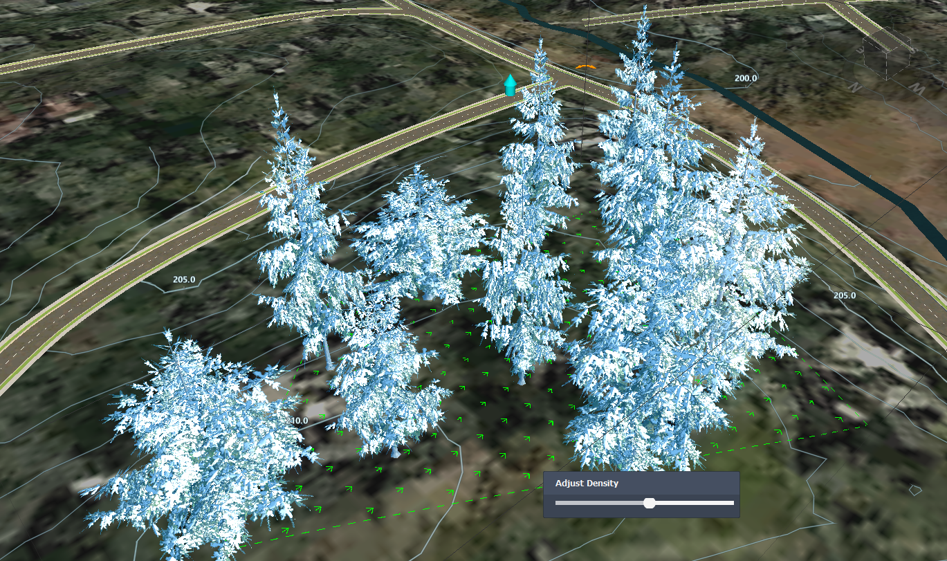

Novo conteúdo de vegetação |

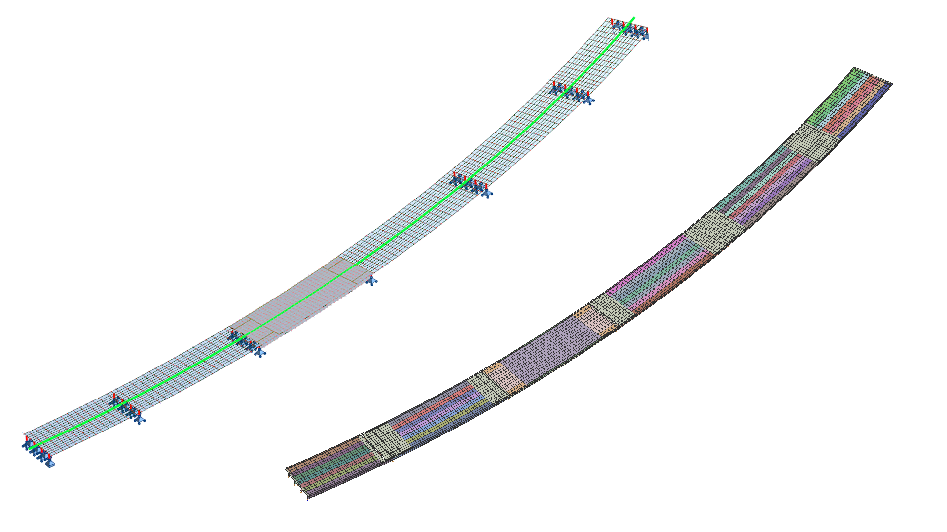

Longarinas 3D complexas |

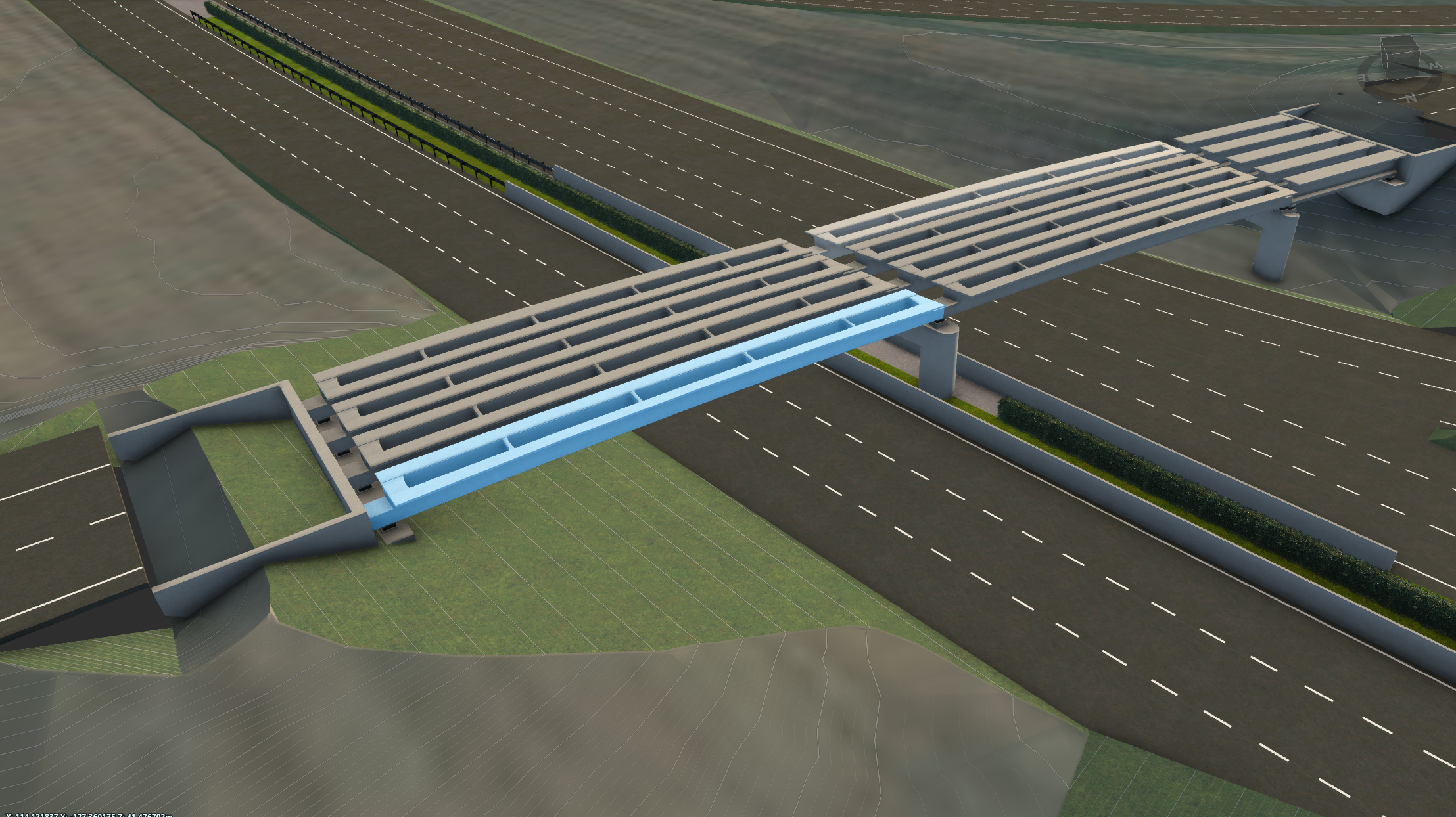

Análise de ponte refinada |

Adicionamos o novo conteúdo Vegetação. |
Agora é possível usar Longarinas 3D complexas na construção de pontes. |
Além dos modelos de ponte do Structural Bridge Design, crie modelos de ponte no Robot Structural Analysis. |

| Pontes e túneis |
- A aplicação de panorâmica e a seleção de itens estão mais rápidas.
- Agora o fluxo de trabalho de estruturas civis no Revit usa um arquivo de parâmetros compartilhado. Assim, se houver várias pessoas trabalhando no Revit, elas poderão compartilhar e definir as mesmas propriedades. Agora o plug-in Atualizador do InfraWorks para Autodesk Revit solicita um arquivo de parâmetros compartilhado durante a importação de IMX do InfraWorks, caso nenhum tenha sido atribuído.
- Integração do Autodesk Structural Bridge Design e do Robot Structural Analysis
- Atualize as longarinas de aço do Autodesk Structural Bridge Design.
- Crie, abra e atualize um modelo de ponte do Robot Structural Analysis no Autodesk Structural Bridge Design.
- Especifique as propriedades do material, as propriedades da seção, o alinhamento e as linhas da grade para um modelo de ponte do Robot Structural Analysis no Autodesk Structural Bridge Design.

- Foi adicionado um novo conteúdo de vegetação à biblioteca de conteúdo do InfraWorks: * Arbustos (3) * Flores (17) * Cercas-vivas (3) * Campos (3) * Grama (6)
