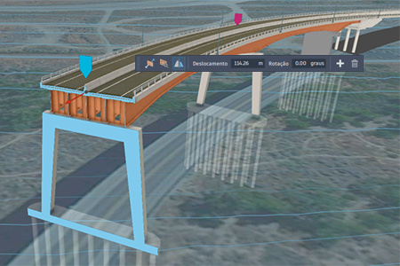

| Corte de geometria de estruturas civis (2023.1) |

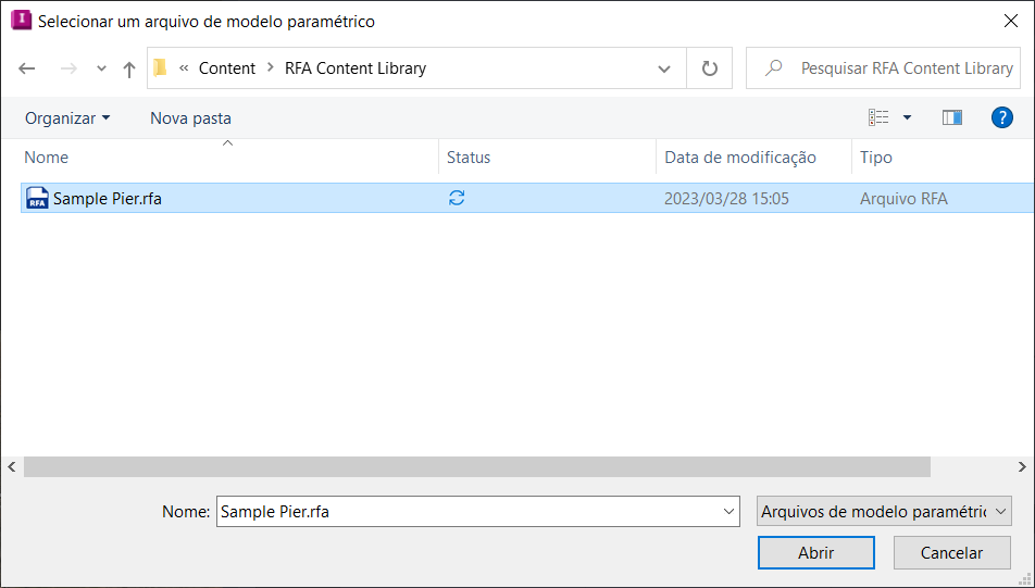

Famílias do Revit como conteúdo do InfraWorks (2023.1) |

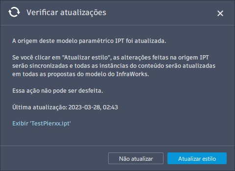

Verificar atualizações (2023) |
| Os Planos de corte de geometria permitem visualizar e projetar melhor seus modelos de estruturas civis ao recortar o conteúdo e exibir a seção transversal de sua estrutura em uma localização desejada. |
Agora é possível usar as Famílias do Revit como conteúdo paramétrico no InfraWorks, além de peças e montagens do Inventor. |
Verificar atualizações permite fazer alterações nos arquivos de origem do modelo paramétrico (no Inventor ou no Revit) e, em seguida, aplicar essas alterações ao estilo de modelo paramétrico na paleta Estilos, bem como todas as instâncias daquele estilo usadas no modelo. |

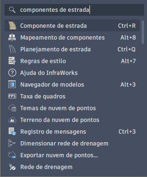

| Pesquisa de comandos (2023) |
Atualizações de criação de conteúdo paramétrico (2023) |

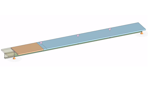

Atualização do Structural Bridge Design (2023) |
| Agora é possível usar a Pesquisa de comando para pesquisar comandos no InfraWorks, em vez de precisar **clicar** em vários menus da barra de ferramentas. |

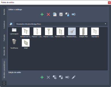

O plug-in Utilitários de formas de peças de infraestrutura do Inventor não é mais necessário para adicionar peças e montagens do Inventor à paleta Estilos do InfraWorks.
Gerencie as alterações nas cotas da longarina da placa de aço durante o processo de projeto iterativo ao atualizar o modelo do InfraWorks com as alterações do projeto do Autodesk Structural Bridge Design. |

| (2023.1) Foi adicionado o suporte para o controle de geometria em pilares e encontros personalizados. |
