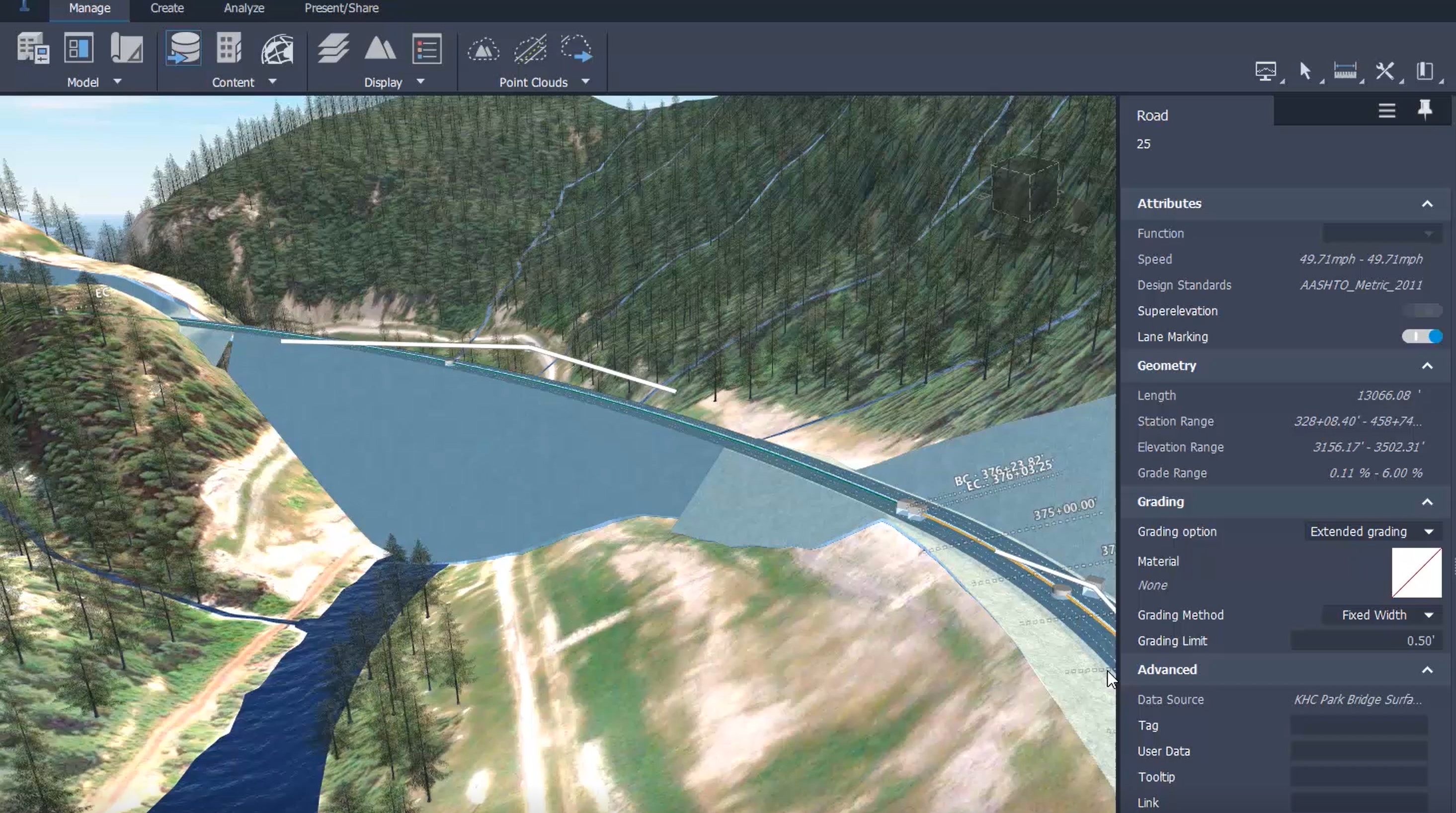

Geometria de corredor do Civil 3D Importação unificada de DWG e IMX Conteúdo de ponte paramétrica Suporte a escalas de DPI alto Aprimoramentos de importação de modelos 3D
Melhoramos significativamente o intercâmbio de dados entre o InfraWorks e o Civil 3D para que você possa usar toda a geometria de corredor do Civil 3D em modelos do InfraWorks. Isso também complementa o novo fluxo de trabalho de Estruturas civis. Aprimoramos a importação de dados IMX para melhorar o intercâmbio de dados entre o Civil 3D e o InfraWorks. Adicionamos mais conteúdo de ponte paramétrica do Autodesk Inventor para ser usado em projetos de estrutura civil do InfraWorks Adicionamos suporte a escalas de DPI alto e ativamos esse suporte por padrão em todos os modelos do InfraWorks. Para desativar essa nova opção, use o recurso Opções do aplicativo). Foram feitos aprimoramentos na importação de modelos 3D com referência geográfica para que eles exibam corretamente os valores de rotação e de sistema de coordenadas dos modelos 3D importados, como modelos do Revit no formato FBX. Isso também possibilita a inserção interativa de modelos 3D com referência geográfica.

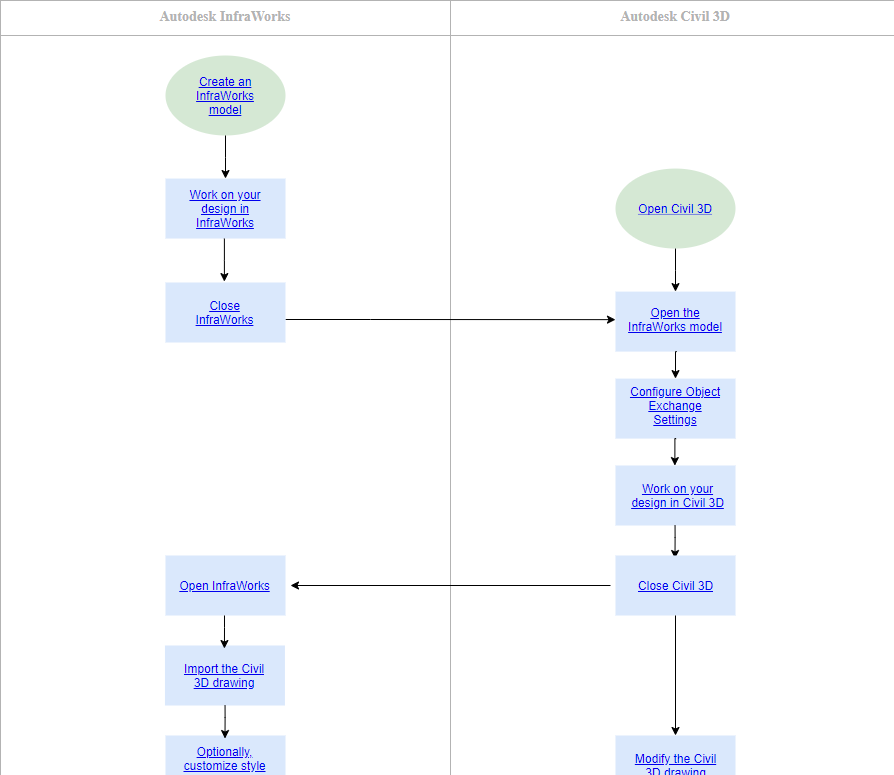

  • Lançamos um fluxo de trabalho para estruturas civis que abrange o Autodesk Civil 3D, o Autodesk InfraWorks e o Autodesk Revit. Confira todo o fluxo de trabalho aqui: Fluxo de trabalho de estruturas civis.

  • Adicionamos a opção Componente de estrada de corredor à caixa de diálogo Configuração da origem de dados do InfraWorks para dados importados de estrada do Civil 3D. Isso permite utilizar toda a geometria do corredor do Civil 3D no InfraWorks.
  • Habilitamos mais opções de taludes para componentes de estradas de corredor. Estas são as novas opções: Nenhuma interação de superfície e Taludes estendidos.

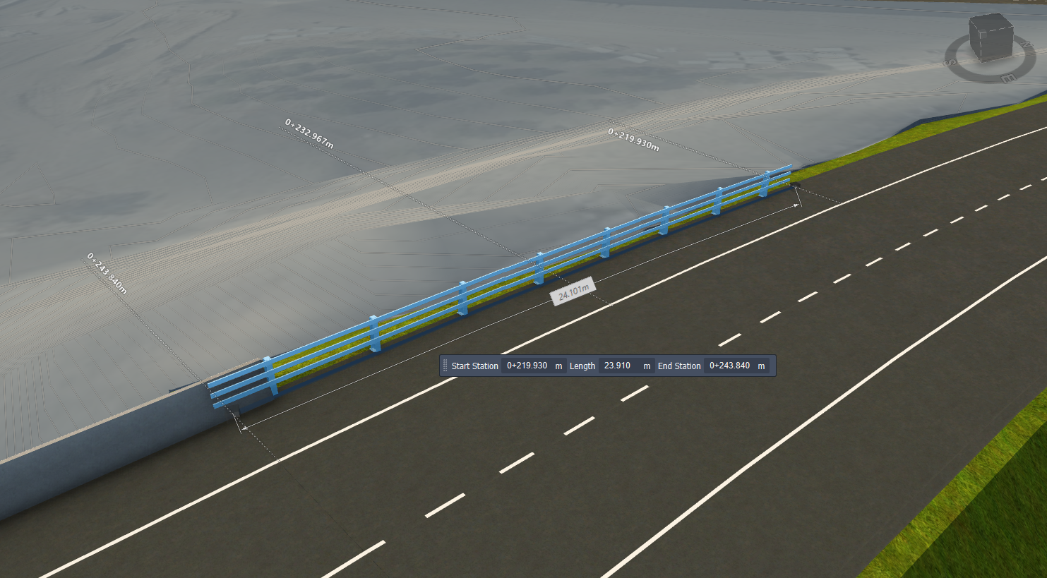

  • O comando "Adicionar curva" foi incluído no menu de contexto Estrada. O comando será exibido no menu, desde que a localização do cursor possa ser projetada em uma tangente horizontal da estrada selecionada. Essa alteração permite que o usuário controle a localização do PI da curva que está sendo adicionada com base na posição do cursor. Em versões anteriores, o comando só era exibido quando o cursor estava sobre a linha de centro da estrada, o que limitava os locais onde a curva podia ser adicionada.

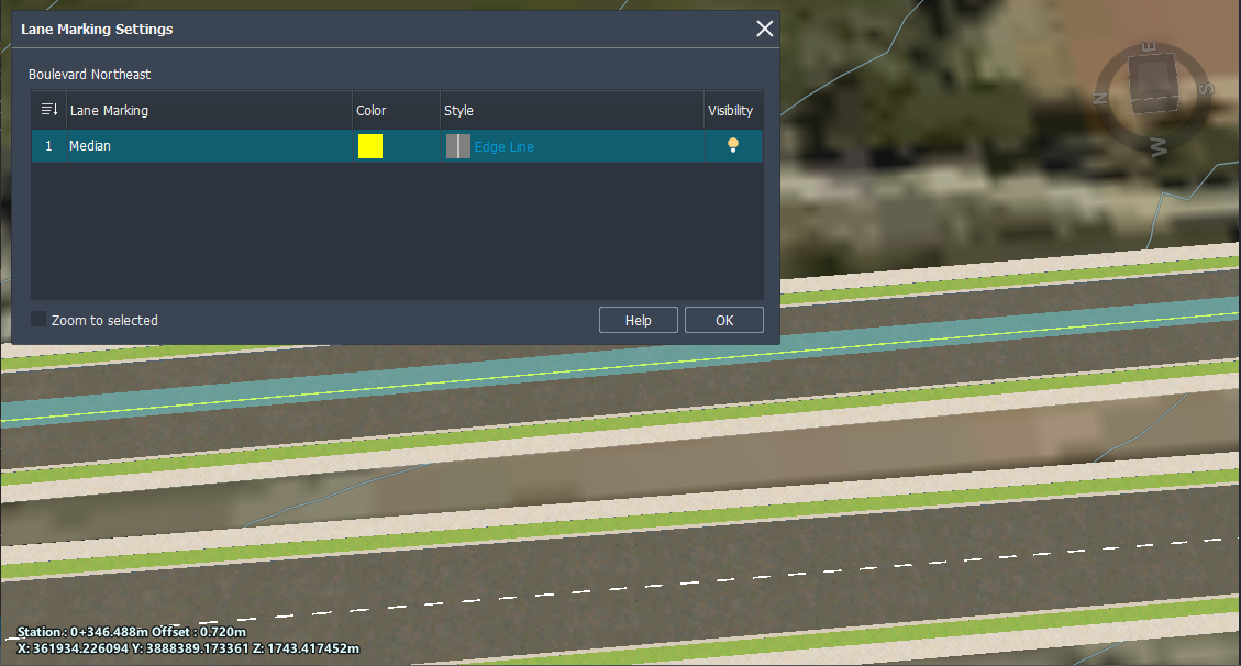

Acabamentos para estradas de corredor Marcações da pista
Adicionamos o recurso Acabamentos da estrada para estradas de corredor migradas do Civil 3D. Agora é possível modificar Marcações da pista para componentes de estrada.

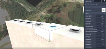

  • Adicionamos o recurso Análise de ponte refinada. Alinhamentos com curvatura de planta, pilares torcidos e encontros são levados em conta. Este recurso também fornece grelhas, longarinas de deslocamento e modelos de elementos finitos que refletem melhor o layout real das longarinas de ponte.
  • Incluímos estruturas transversais para representar esqueletos estruturais entre longarinas de caixa de aço e placa de aço. Esse recurso também oferece suporte a diafragmas de aço, que normalmente são usados em locais de suporte entre longarinas.

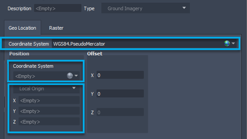

  • Agora é possível selecionar um sistema de coordenadas durante a criação de modelos com oGerador de modelo. Isso simplifica muito o uso de modelos do Gerador de modelo em fluxos de trabalho que abrangem vários produtos.
