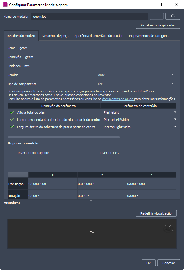

  5. Clique em , na seção Edição de estilo na parte inferior da Paleta de estilos, para adicionar um novo modelo paramétrico ao catálogo selecionado.
  6. Clique em , na caixa de diálogo Definir novos modelos paramétricos.
  7. Selecione um arquivo de modelo paramétrico em seu sistema e clique em Abrir.
    Os atributos do modelo paramétrico que você abriu são exibidos nas guias Detalhes do modelo, Tamanhos de peça e Aparência da interface de usuário.
    Observação: As unidades de medida são valores somente leitura determinados pelas unidades de medida usadas no Autodesk Inventor para criar o modelo de forma.
  8. Os valores Nome e Descrição são determinados pelos atributos no arquivo paramétrico de origem. É possível modificar esses valores para alterar o Nome e a Descrição exibidos no catálogo de componente selecionado ao configurar as montagens da ponte.
  9. Especifique um Tipo de componente e Domínio.
    Ao adicionar um novo modelo, você deve especificar os atributos Tipo de componente e Domínio, localizados na guia Detalhes do modelo, para novos componentes paramétricos de ponte ou túnel. Quando você terminar de adicionar um modelo, esses valores serão somente leitura e não poderão ser modificados.
    Observação: Se o Tipo de componente e o Domínio estiverem definidos como Não atribuído, não será possível usar a peça no InfraWorks.
    Para modificar o mapeamento de categoria de Tamanhos de peça, Aparência da interface do usuário ou Revit referentes ao modelo paramétrico, consulte Para modificar componentes paramétricos de ponte e túnel.
  10. Quando terminar, clique em OK.
