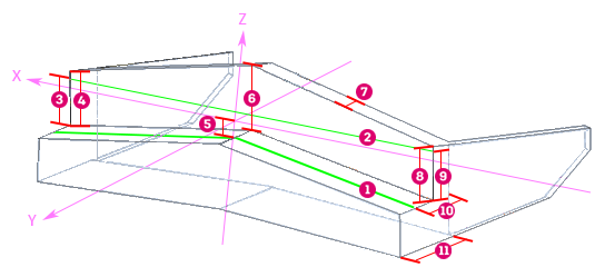

Cotas com base na inclinação
SeatOffsetLeft
um Linha de centro do rumo sete BallastWallThickness
dois Referência de deslocamento oito BallastWallLeftHeight
três SeatOffsetRightnove SeatOffsetLeft
quatro BallastWallRightHeight dez CLBearingToBBW
cinco SeatOffset onze SeatWidth
seis BallastWallHeight
