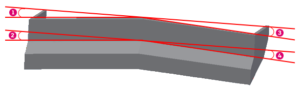

Cotas com base na inclinação
um BallastWallRightSlope três BallastWallLeftSlope
dois SeatRightSlope quatro SeatLeftSlope
