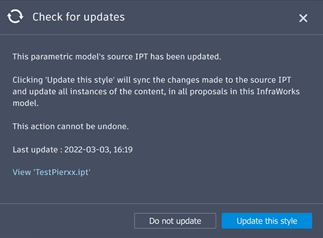

É possível verificar se há atualizações relativas ao conteúdo paramétrico modelado no Autodesk Inventor (arquivos IPT e IAM) e no Revit (arquivos RFA).
  1. Navegue até a Paleta de estilos  Modelos paramétricos.
  2. Clique duas vezes em um estilo para visualizar os detalhes do estilo. A janela de detalhes será exibida.
  3. Na parte superior direita da janela de detalhes, clique em  Verificar atualizações. O arquivo de origem de estilo será verificado para determinar se ele foi atualizado. Se o arquivo tiver sido atualizado, uma janela será exibida com a opção de atualizar todas as instâncias do estilo usado nas propostas no modelo do InfraWorks.
Use a opção de revincular quando o arquivo de origem não puder ser encontrado ou quando usar um modelo paramétrico personalizado do Inventor em diversas estruturas civis no modelo do InfraWorks. Isso permite alternar para uma montagem mais detalhada do Inventor ou para uma família do Revit. Essa flexibilidade permite atualizar rapidamente um componente em todo o projeto e facilitar as estruturas do InfraWorks no Revit.
