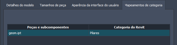

Modelos paramétricos - Referência da guia Mapeamentos de categoria
Peças e subcomponentes: é possível adicionar dados de categoria do Revit a componentes e montagens de estrutura civil paramétrica criados no Inventor a partir da guia Mapeamentos de categoria.
Categoria do Revit: selecione uma categoria do Revit para cada peça e subcomponente disponíveis.
