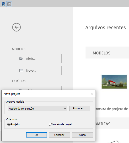

  5. Abra o Autodesk Revit. Nota: (opcionalmente) Se criar um novo projeto do Revit para esta operação Publicar estruturas civis, selecione um arquivo de modelo de projeto do Revit. Modelos personalizados do Revit são compatíveis.
Modelo de projeto do Revit

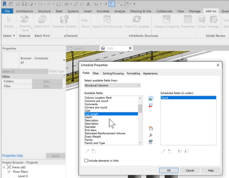

  6. Após a conclusão do processo de importação, é possível usar as ferramentas de tabela do Revit para criar relatórios com base nas peças do componente da estrutura civil com as categorias mapeadas.
Tabela das categorias do Revit
Relatório das categorias do Revit
