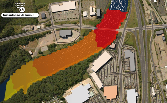

Para criar um instantâneo de inundação
Execute uma simulação de inundação e, em seguida, utilize o reprodutor de animação para criar um instantâneo de inundação. O instantâneo pode ser exibido ou oculto em seu modelo a qualquer momento.
Instantâneo da inundação
  1. Prepare uma simulação de inundação para o projeto.
  2. Execute uma animação de simulação de inundação na tela.
  3. Clique em Analisar Glyph Drenagem Glyph Instantâneo da inundação (Instantâneo da inundação).
  4. Clique em Reprodutor de animação no reprodutor de animação para reproduzir a simulação de inundação.
  5. Clique em Criar instantâneo.
    O instantâneo é marcado com Marcador do instantâneo na linha de tempo da simulação de inundação.
  6. Clique em Instantâneo da inundação (Instantâneo da inundação) novamente para ativar e desativar a visibilidade do Instantâneo.
