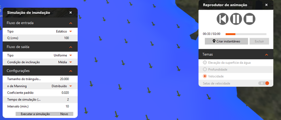

  1. Prepare uma simulação de inundação baseada nas necessidades do projeto.
  2. Quando você terminar de inserir os parâmetros de simulação de inundação, clique em Execução da simulação.
    Quando o processamento for concluído, o painel Reprodutor de animação aparece.
  3. Pressione o botão Reproduzir para visualizar a animação de simulação de inundação na tela. Se você especificar um tipo de tema de animação diferente, deverá reproduzir a animação para que o novo tema produza efeito.

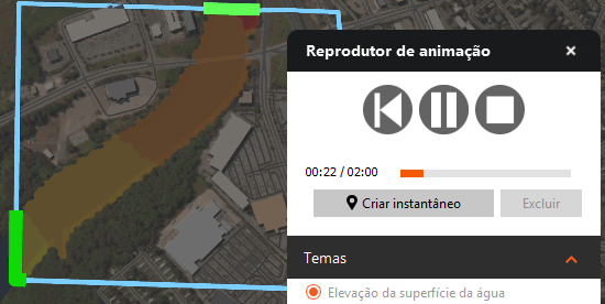

Tema Elevação da superfície da água Tema Animação da superfície da água

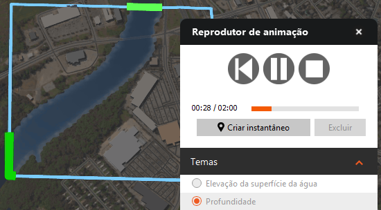

Tema Profundidade Tema Profundidade
Tema Velocidade Tema Velocidade Nota: Ative as Setas de velocidade para exibir setas de direção para a velocidade do fluxo de entrada e do fluxo de saída da inundação.
