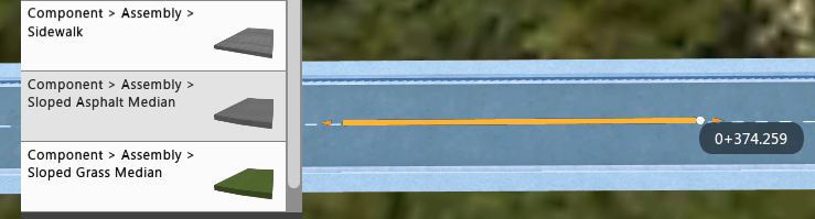

  1. Selecione um estilo de componente no catálogo exibido.

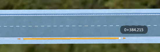

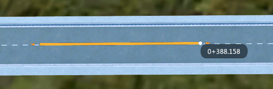

  2. Passe o cursor sobre a rodovia e use o guia de posicionamento laranja para escolher uma junção entre os componentes como a localização inicial do novo componente.
Nota: Você pode inserir componentes entre outros componentes ou ao longo dos acostamentos da rodovia. Por exemplo:

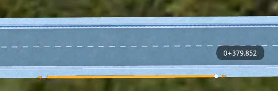

  1. Clique uma vez para inserir o componente na rodovia no local onde a guia laranja é exibida.
    inserir componente 4
    Os componentes são inseridos com o comprimento padrão de 30 metros.

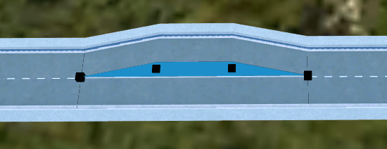

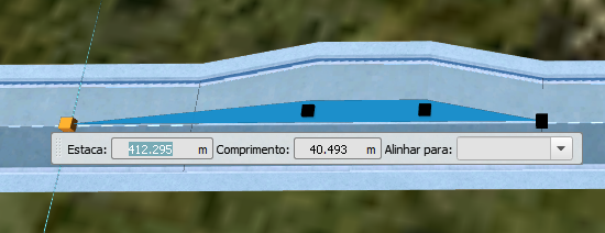

  2. É possível ajustar manualmente um novo componente usando as alças de controle na tela e a minibarra de ferramentas. Clique e arraste uma alça de controle preta para ajustar manualmente o comprimento do componente na rodovia. Você também pode inserir valores exatos na minibarra de ferramentas.
    inserir componente 6
    Nota: Não é possível encurtar um componente para menos de 2 m de comprimento total.

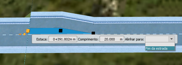

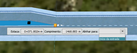

  3. Selecione uma alça de controle preta no ponto inicial ou final do novo componente e ative/desative a opção Alinhar no menu suspenso.
    Dependendo de qual alça de controle você escolher, é possível alinhar o ponto do componente para o ponto inicial ou final de toda a montagem do componente de estrada. Isso é útil para adicionar componentes para os quais você deseja expandir todo o comprimento da rodovia.
    inserir componente 7
    Repita para a outra extremidade do componente, de modo que ele se expanda por todo o comprimento da rodovia.
