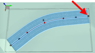

Ponto final
O manipulador Ponto final move o ponto inicial ou final de uma estrada. Quando a alça da extremidade final for movida, a elevação é ajustada para coincidir com o solo existente.
Ponto final

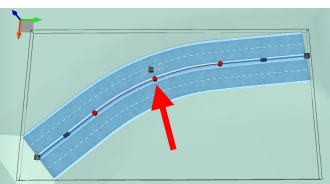

Ponto central
O manipulador Ponto central move uma tangente.
Ponto central

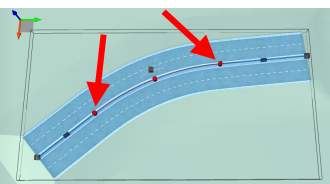

Ponto de tangência
O manipulador Ponto de tangência altera o ponto inicial ou final de uma curva. Este manipulador também afeta o comprimento da curva e o raio.
Ponto de tangência

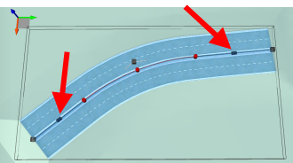

Raio da curva
O manipulador Raio da curva altera o raio de uma curva.
Raio da curva

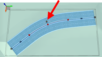

Ponto de interseção
O manipulador Ponto de interseção (PI) move o ponto de interseção de duas tangentes.
Ponto de interseção
