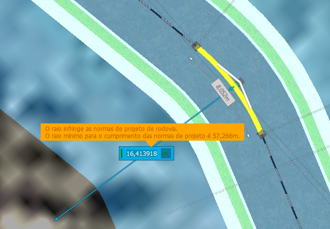

Quando você seleciona uma geometria de estrada curva ou espiral que não cumpre as normas de projeto especificadas mas está dentro da faixa válida, será exibida uma condição de aviso na tela. Você pode modificar a geometria na tela.
O exemplo a seguir mostra uma curva que infringe as normas do projeto:
Curva inválida
Nota: A mudança de cor amarela na geometria indica um aviso apenas nos componentes de estrada.
  1. Com uma curva selecionada e a opção Mostrar a geometria da estrada ativada, observe que o parâmetro Raio da curva é exibido em amarelo.
  2. Clique no parâmetro amarelo para exibir informações detalhadas.
Aviso de geometria de curva

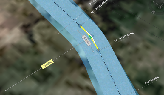

  1. Você pode modificar a geometria na tela. Quando você modifica a geometria para que ela cumpra as normas de projeto, ela passa a ser exibida em verde na tela, e o realce amarelo é removido.
