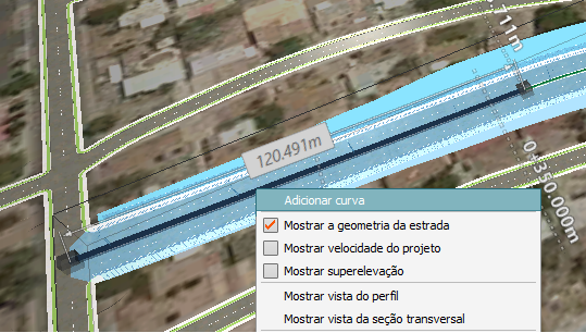

Em uma tangente selecionada
  1. Selecione um componente da estrada.
  2. Clique na linha de centro de uma tangente da estrada para selecioná-la.
  3. Clique com o botão direito do mouse enquanto estiver na vista de planta e selecione Adicionar curva.
    Adicionar curva horizontal
  4. Uma curva horizontal será inserida.

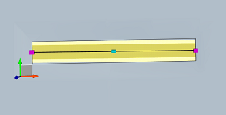

  1. Selecione o componente de estrada.
    Selecionar segmento de linha

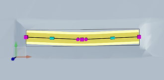

  2. Clique com o botão direito do mouse na localização desejada da curva.
  3. Clique em Adicionar ponto. A linha é dividida em dois segmentos, e um ponto de interseção e uma curva são adicionados à localização selecionada.
    Adicionar ponto

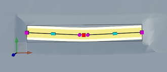

  2. Clique com o botão direito do mouse no ponto de intersecção ao qual deseja adicionar a curva.
    Selecionar ponto de interseção

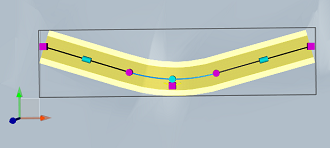

    • Curva
    • Espiral-curva-espiral É adicionada uma curva ao ponto de interseção selecionado.
    Curva adicionada
