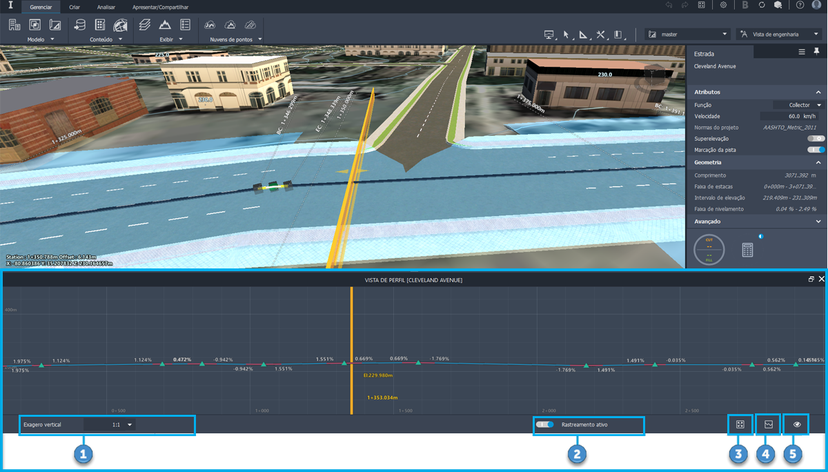

Painel Gráfico do perfil longitudinal
  1. Exagero vertical: controle a proporção em que a grade do gráfico do perfil longitudinal é exagerada verticalmente.
  2. Rastreamento ativo: quando ativado, esse recurso permite que o rastreador de estacas amarelo seja exibido na tela à medida que você move o cursor na tela ou no gráfico do perfil longitudinal. Quando você habilita o rastreamento ativo, o rastreador de estacas também exibe em amarelo os valores de elevação e deslocamento de estaca no gráfico do perfil longitudinal.
  3. Ajustar à vista: diminui o zoom para exibir as extensões do perfil da estrada.
    • Aplique zoom a uma faixa de estacas usando a roda do mouse para aumentar ou diminuir o zoom do perfil. Nota: Quando você aumenta o zoom, mais informações são exibidas no gráfico do perfil longitudinal. Por exemplo, são exibidas estações críticas horizontais.
    • Arraste o botão esquerdo do mouse para aplicar uma vista panorâmica ao longo do comprimento da estrada.
  4. Opções de perfil de estrada: selecione Recriar perfil para redesenhar o perfil da estrada, ou selecione Modelar polilinhas de perfil para modelar as polilinhas do perfil vertical da estrada ao terreno. Nota: A modelagem de polilinhas é calculada com uma frequência variável, dependendo da geometria da estrada e do terreno. O perfil modelado não coincidirá exatamente com a elevação do terreno em áreas que mudam rapidamente ao longo da rodovia, mas deverá ser bem aproximado à elevação do terreno.
  5. Alternâncias de recursos: expanda a alternância de recursos e marque os tipos de recurso que deseja exibir no Gráfico do perfil longitudinal.

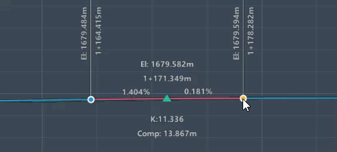

Curva em parábola simétrica Quando uma das extremidades da curva é selecionada e movida, ambas as extremidades são igualmente alteradas. imagens

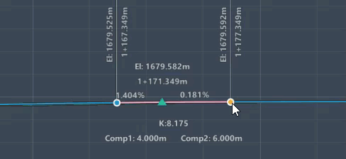

Curva em parábola assimétrica Quando uma das extremidades da curva é selecionada e movida, somente esse lado é alterado; a localização da outra extremidade é mantida. imagens
