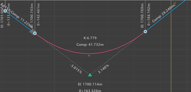

Para analisar e modificar curvas verticais no Gráfico do perfil longitudinal
É possível editar alguns atributos da curva vertical, como comprimento da curva e valor K, diretamente no Gráfico do perfil longitudinal.
  1. Selecione um componente da estrada.
  2. Clique com o botão direito do mouse e escolha Mostrar gráfico do perfil longitudinal.
  3. No painel Gráfico do perfil longitudinal, clique em um PVI.
    PVI
  4. Para modificar os atributos da curva diretamente, clique em um dos campos, digite os novos valores e, em seguida, pressione Enter ou clique fora do campo. Nota: Será exibida uma mensagem se o valor impedir que a curva seja resolvida.
