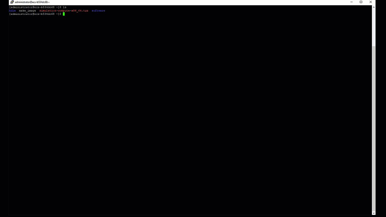

  1. Na linha de comandos, introduza
    unzip simulation-computeX-x86_64.zip
  2. Prima Enter e aguarde que os ficheiros sejam extraídos.
  3. Para verificar se os ficheiros foram extraídos, introduza
    ls
    e, em seguida, prima Enter.
  4. Confirme que o diretório contém o ficheiro .tqz original e dois ficheiros adicionais (substitua X pela versão principal do SCM e substitua pela versão do SCM completa que gostaria de instalar):
    • simulation-computeX-thinclient.tgz para instalações de clientes magros
    • simulation-compute--x86_64.rpm instalações de estações de trabalho
