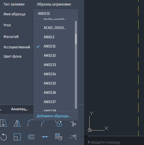

Загрузка образца штриховки при открытом чертеже
  1. Выберите на чертеже образец штриховки.
  2. На палитре свойств щелкните раскрывающийся список «Имя образца».
alt
  1. Нажмите кнопку «Добавить образцы штриховки» в нижней части раскрывающегося списка.
  2. Нажмите «Загрузить» и выберите файл образца штриховки.
