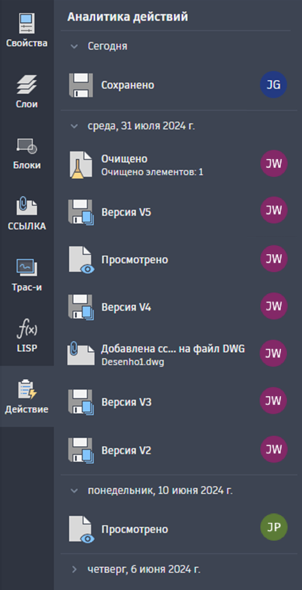

Ниже представлены некоторые действия, зарегистрированные на палитре «Аналитика действий».
Операция Плитка «Аналитика действий»
Сохранение неименованного чертежа Создание чертежа
Сохранение версии чертежа Версия (номер версии)
Сохранение в другом формате Сохранено в другом формате
Действия с внешними ссылками Добавлена ссылка на файл DWG, добавлена ссылка из другого файла DWG и т. д.
Очистка файла чертежа Очищено, проверено и т. д.
