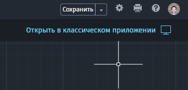

Если на компьютере установлена программа AutoCAD 2018 или более поздней версии, с помощью кнопки «Открыть в классическом приложении» можно открыть чертеж в классическом приложении AutoCAD.
AutoCAD либо AutoCAD LT 2018 или более поздней версии. Так как веб-приложение AutoCAD сохраняет чертежи в формате файлов AutoCAD 2018, команда «Открыть в классическом приложении» поддерживается, только если установлена программа AutoCAD 2018 или более поздней версии.
Windows 10, macOS 10.14 или более поздней версии
Подключаемый модуль для открытия в классическом приложении
Для использования команды «Открыть в классическом приложении» необходимо сначала установить подключаемый модуль AutoCAD.
Установка подключаемого модуля
