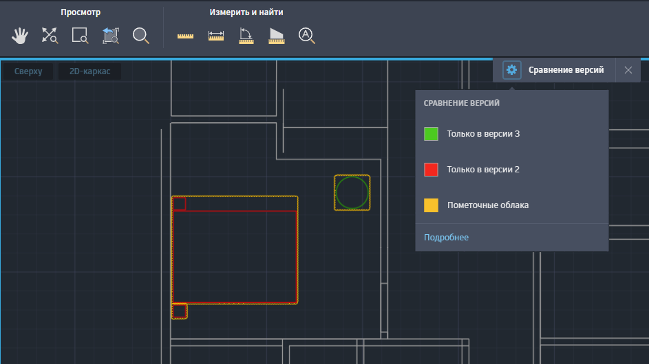

Сравнение указанной версии или файла чертежа с текущим файлом чертежа. Различия выделяются цветом и в пометочных облаках.

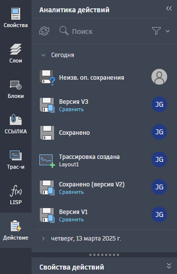

Сравнение текущего чертежа с другой версией
- На палитре «Аналитика действий» под версией, которую требуется использовать в качестве чертежа для сравнения, нажмите кнопку «Сравнить».

- В режиме сравнения чертежей используется последняя сохраненная версия текущего чертежа. При наличии несохраненных изменений после запуска команды СРАВНИТЬ выберите, сохранить или отменить их.
- В режиме сравнения чертежей инструменты редактирования отключены. Используйте команды «Вид», «Измерить» и «Найти».
