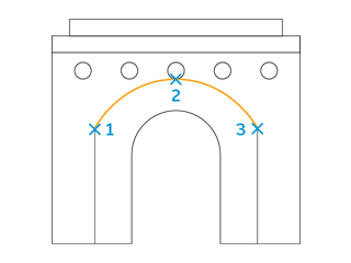

Построение дуги по трем точкам: начальной, второй и конечной.
В следующем примере начальная точка дуги совпадает с конечной точкой отрезка. Вторая точка дуги привязана к средней окружности.
рисунок
Создание дуги
  1. Выберите инструмент «ДУГА»: значок дуги
  2. Укажите начальную точку.
  3. Укажите точку на дуге или введите расстояние с помощью командной строки.
  4. Укажите конечную точку или введите расстояние с помощью командной строки.
