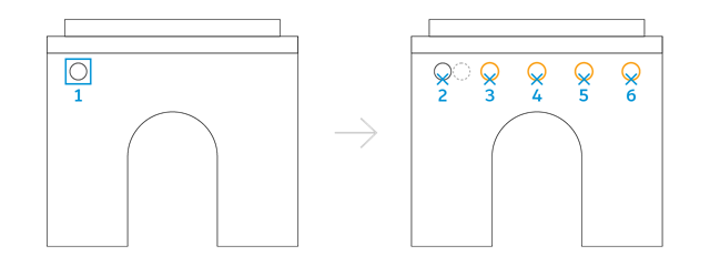

  1. Щелкните КОПИРОВАТЬ. alt
  2. Выберите объекты.
  3. Щелкните, чтобы задать начальную точку. Отобразится предварительное изображение копируемого объекта.
  4. Укажите следующую точку. Укажите дополнительные точки для создания нескольких копий.
  5. Нажмите клавишу Enter для завершения работы с командой.
