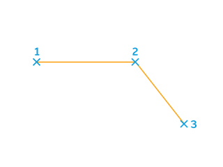

Создайте последовательность непрерывных линейных сегментов. Каждый сегмент является объектом-отрезком, который можно редактировать отдельно.
рисунок
Создание отрезков
  1. Выберите инструмент «ОТРЕЗОК»: рисунок
  2. Щелкните в области чертежа, чтобы указать начальную точку линейного сегмента.
  3. Укажите конечную точку отрезка. Для указания конечной точки можно щелкнуть в области чертежа или использовать функцию динамического ввода и ввести расстояние с помощью клавиатуры.
  4. При необходимости укажите дополнительные линейные сегменты. Для отмены предыдущего линейного сегмента используйте комбинацию клавиш CTRL+Z или ⌘+Z.
  5. Нажмите ENTER для завершения команды.
