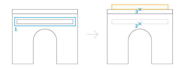

Перемещение объектов путем указания двух точек (базовой точки и второй точки) в области чертежа.
  1. Выберите инструмент «ПЕРЕНЕСТИ»: рисунок
  2. Выберите объекты для перемещения.
  3. Нажмите клавишу ВВОД.
  4. Укажите базовую точку перемещения.
  5. Укажите вторую точку.
Выбранные объекты перемещаются в направлении и на расстояние, определяемые двумя заданными точками.
