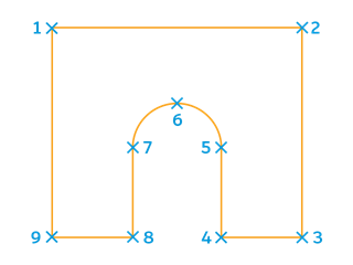

Команда ПЛИНИЯ отличается от команды ОТРЕЗОК тем, что сегменты создаваемой полилинии соединены между собой. При использовании команды ОТРЕЗОК каждый созданный сегмент является отдельным объектом. При использовании команды ПЛИНИЯ из созданных линейных сегментов формируется единый объект.
Построение полилинии
  1. Выберите команду ПЛИНИЯ.
  2. Укажите начальную точку полилинии.
  3. Укажите конечную точку первого сегмента.
  4. При необходимости укажите другие сегменты. Полилинии могут состоять из прямых линий и дуг. Для переключения между линиями и дугами выберите нужный параметр в командной строке.
  5. Для завершения работы с командой нажмите ENTER. Чтобы замкнуть полилинию в исходной начальной точке, выберите «Замкнуть форму».
