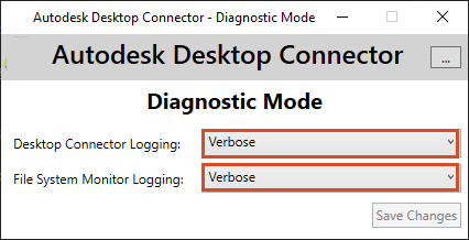

Перед созданием файлов журнала необходимо включить режим диагностики и режим ведения журнала Подробно для сбора подробных отчетов об ошибках:
  1. Щелкните правой кнопкой мыши Значок Desktop Connector в области уведомлений в области уведомлений.
  2. Удерживая нажатой клавишу SHIFT, щелкните значок шестеренки в правом верхнем углу главной страницы.
  3. Выберите Справка, а затем Режим диагностики
  4. Активируйте параметр «Подробно» в обоих раскрывающихся меню.
    Режим диагностики
  5. Нажмите кнопку Сохранить изменения.
  6. Нажмите «X» в верхнем правом углу, чтобы закрыть окно.

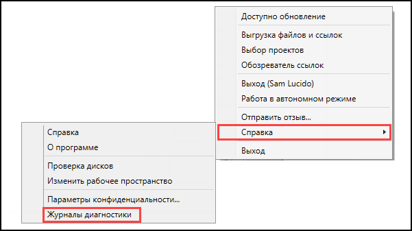

  1. Щелкните значок Desktop Connector Значок Desktop Connector в области уведомлений в области уведомлений. При нажатии правой кнопки мыши значка в области уведомлений появится диалоговое окно, в котором можно перейти непосредственно к шагу 3.
  2. Щелкните значок шестеренки Значок шестеренки DC в верхнем правом углу главного экрана.
  3. Выберите Справка.
  4. Выберите Журналы диагностики.
    Значок DC в области уведомлений

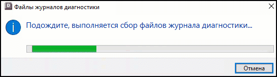

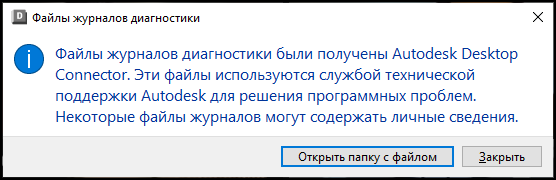

    • Desktop Connector начнет сбор последних файлов журнала.
    Сбор журналов диагностики
    • Откроется диалоговое окно Файлы журналов диагностики.
    Режим диагностики
  5. Нажмите Открыть расположение файла, чтобы просмотреть файлы журналов.

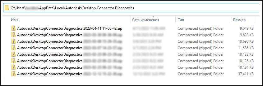

  1. Путь хранения данных журналов по умолчанию:
    C:\Users\<имя_пользователя>\AppData\Local\Autodesk\Desktop Connector Diagnostics.
    Папка журналов диагностики
  2. Затем можно отправить сжатый файл ZIP в службу поддержки Autodesk, чтобы зарегистрировать заявку и устранить проблему.

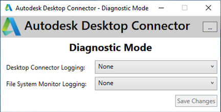

  3. Выполните действия из раздела Настройка режима диагностики еще раз, чтобы отключить подробное ведение журнала. На этот раз выберите «Нет» в обоих раскрывающихся меню вместо «Подробно», чтобы сэкономить место на компьютере.
    Раскрывающееся меню, в котором выбрано «Нет»

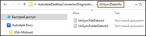

  1. Данные о синхронизации файлов и папок теперь будут содержаться в файле журнала в архиве ZIP по следующему пути: C:\Users\<username>\AppData\Local\Autodesk\Desktop Connector Diagnostics\AutodeskDesktopConnectorDiagnostics 2023-xx-xx.zip\UnSyncFileInfo\UnSyncDataInfo.
  2. Файл или папка содержат список unsynced файлов, которые находятся в состоянии ожидания и должны быть синхронизированы. Если синхронизация не выполняется, может потребоваться сброс настроек Desktop Connector.
  3. В файле содержится список файлов excluded (исключенных), которые не будут синхронизироваться. Это могут быть файлы, добавленные в тот момент, когда программа Desktop Connector не была запущена, или файлы, отфильтрованные Desktop Connector из процесса выгрузки (возможно, они не поддерживаются сервером). Если файлы добавляются в момент, когда программа Desktop Connector не запущена, они не будут синхронизированы. Потребуется повторно добавить этот файл во время работы Desktop Connector.
  4. В Desktop Connector 16.6 также будет выполняться сбор данных для несинхронизированных папок. Эти данные находятся в той же папке, что и файл ZIP UnSyncDataInfo. И затем в файле UnSyncFolderData.txt.
    Несинхронизированная папка с данными

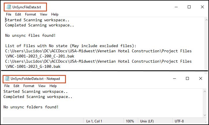

    Примечание. Ниже приведен пример файлов UnSyncFileData.txt и UnSyncFolderData.txt, в которых нет несинхронизированных файлов или папок. Оба текстовых файла находятся в одной папке.
