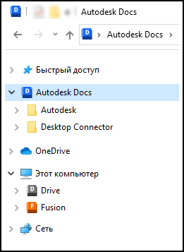

Доступ к соединителю Autodesk Docs
Установите Desktop Connector. После этого соединитель Autodesk Docs будет добавлен в проводник Windows. Соединитель Autodesk Docs размещается в проводнике на том же уровне, что и папка Этот компьютер.
Изображение диска Docs

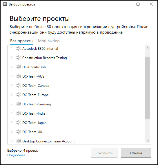

Добавление проектов
Важно! В процессе установки и входа в систему вам будет предложено выбрать до 80 проектов Autodesk Docs и Fusion для добавления в соединитель в проводнике Значок проводника. После добавления проектов в соединителе воссоздается структура папки Файлы проекта для каждого проекта, включая все вложенные папки.
Выбор 80 проектов
Примечание. В версии 15.8 все проекты добавляются в соединитель автоматически.

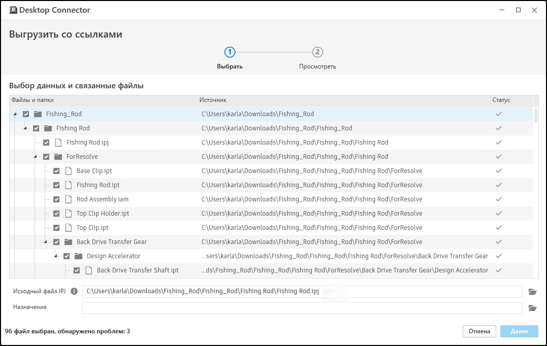

Выгрузка файлов и ссылок
Соединитель Autodesk Docs распознает файлы проекта и их ссылки. Инструмент Выгрузка файлов и ссылок позволяет просматривать все собранные ссылки и связанные данные перед выгрузкой полного набора файлов в облако.
Инструмент выгрузки файлов со ссылками
