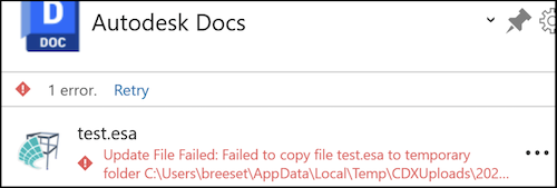

SCIA Engineer
Начиная с версии Desktop Connector 16.7, в приложении для разработки SCIA Engineer больше не будет появляться предложение удалить временные файлы, созданные SCIA Engineer.
Чтение файлов, открытых в SCIA Engineer, блокируется другими процессами, поэтому Desktop Connector не выгружает файлы, пока они открыты в SCIA Engineer. При сохранении файлов из SCIA Engineer на главной странице Desktop Connector может появляться ошибка, аналогичная показанной ниже. Закройте файл и попробуйте вручную повторно запустить задание, завершившееся сбоем, или дождитесь автоматического повтора от Desktop Connector.
