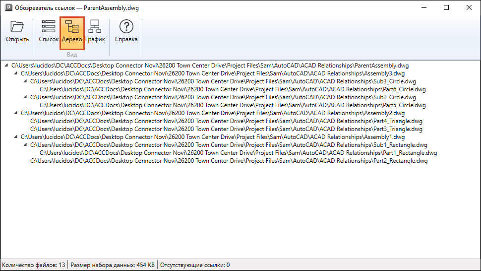

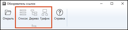

Открыв файл в Обозревателе ссылок, можно выбрать отображение данных файлов ссылок в том или ином виде. Можно выбрать виды «Список», «Дерево» или «График».

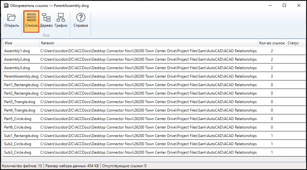

Представление набора данных в виде простого списка с использованием следующих столбцов атрибутов:
Имя: имя файла или отображаемое имя с расширением
Каталог: полный путь к расположению локального файла внутри или вне соединителя.
Количество ссылок: количество файлов, на которые ссылаются файлы, добавленные в Обозреватель ссылок.
Состояние

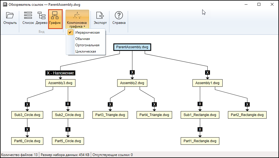

Визуализация набора данных в графическом виде
Доступны следующие компоновки графика:
Чтобы панорамировать график, удерживайте левую кнопку мыши при перемещении
Увеличивайте и уменьшайте масштаб изображения, вращая колесико мыши
Наведите курсор на любое имя файла, чтобы увидеть всплывающую подсказку, содержащую полный путь к файлу
Если файл отсутствует в этой папке, он отобразится красным текстом в красной рамке.
Наведите курсор на любую пунктирную стрелку, чтобы определить наличие циклической связи
Экспорт вида графика в файл PNG для передачи другим пользователям.
