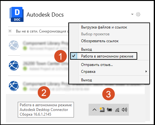

Щелкните правой кнопкой мыши значок Desktop Connector в области уведомлений.
В меню на главной странице выберите «Работа в автономном режиме».

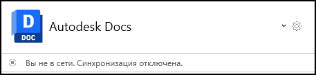

Статус будет изменен на «Переход в автономный режим».
Желтый значок Desktop Connector в области уведомлений указывает на то, что вы работаете в автономном режиме.
