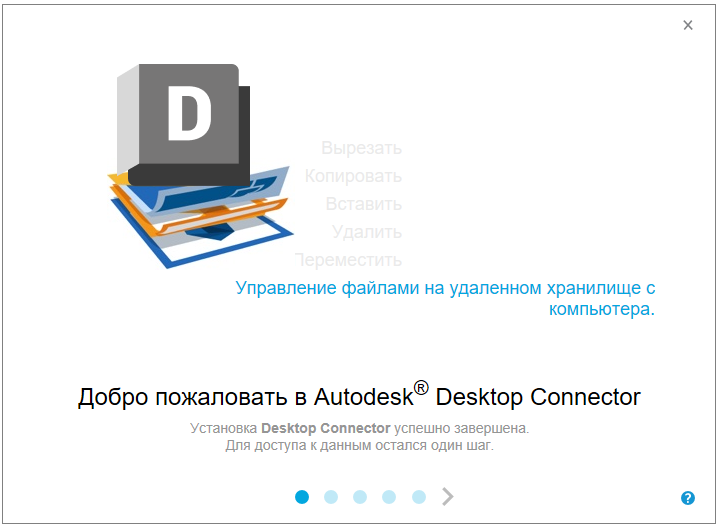

Подавление приветственного окна Autodesk Desktop Connector
Следующая возможность доступна только в версии 14.10.0.1456 или более поздней.
Приветственное окно отображается только при первом запуске приложения Desktop Connector из области уведомлений. Программа запускается после окончания работы установщика. Поэтому этот параметр может быть необходим при развертывании на нескольких компьютерах.
- Откройте редактор реестра (нажмите клавишу Windows и введите Regedit).
- Перейдите в раздел Computer\HKEY_LOCAL_MACHINE\SOFTWARE\Autodesk\Desktop Connector.
- Создайте новый ключ: AdvancedSettings.
- Создайте значение DWORD в AdvancedSettings: SuppressGettingStartedDialogOnFirstRun.
- Установите для SuppressGettingStartedDialogOnFirstRun значение 1.
- Перезапустите приложение Desktop Connector.
Следующее окно больше не будет отображаться при первом запуске приложения Desktop Connector:
