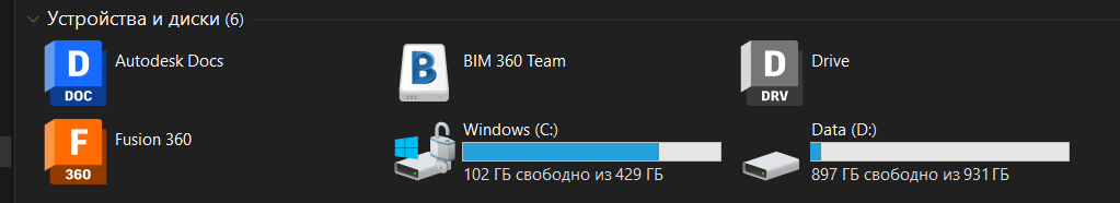

Для каждого поддерживаемого источника данных, в котором используются учетные данные Autodesk, создается соединитель. Он представлен соответствующим значком источника данных (к примеру,
для BIM 360 и
для Fusion 360).
