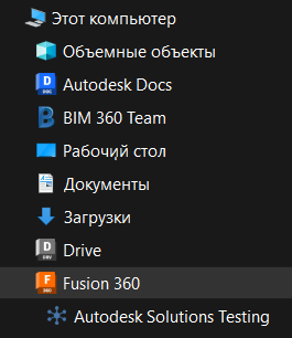

    Для каждого поддерживаемого источника данных, в котором используются учетные данные Autodesk, создается соединитель. Он представляется соответствующим значком источника данных (например, для BIM 360 и для Fusion 360). Хабы в соединителе помечены значком .
    Теперь можно управлять файлами и открывать их из соединителя.
