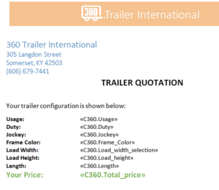

Пример документа
Пример документа Word, используемого в качестве документа с предложением.
