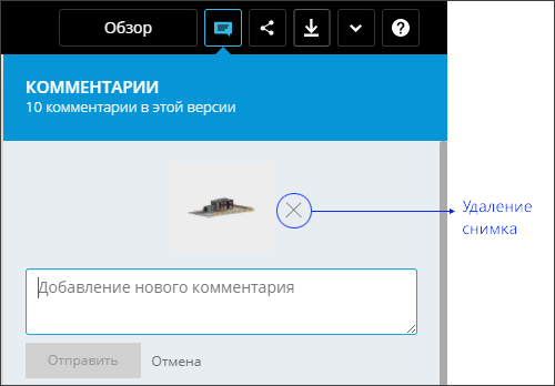

При создании комментария к нему автоматически добавляется снимок вида проекта пользователя. Перед публикацией комментария можно настроить вид проекта. Если снимок не требуется включать в комментарий, его можно удалить.
Добавление комментария к проекту
  1. В средстве просмотра нажмите Комментарий . Можно также выбрать команду Добавить комментарий на странице «Обзор».
  2. Настройте вид проекта, если необходимо обновить снимок, или удалите снимок, если его не требуется включать.
  3. Добавьте комментарий и нажмите кнопку Опубликовать.

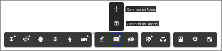

Чтобы прокомментировать определенные элементы проекта, используйте функции «Комментарий для объектов» и «Комментарий в точках».
Комментарий в точке
Чтобы создать комментарий в точке, выполните указанные ниже действия.
  1. Выберите инструмент Комментарии средства просмотра и нажмите «Комментарий в точках».
  2. Перетащите синие направляющие к точке проекта, для которой требуется создать комментарий, и щелкните мышью, чтобы высвободить точку.
    К точке добавляется маркер и открывается поле для комментария.
  3. Чтобы изменить положение точки, перетащите направляющие в новую точку.
  4. Введите комментарий и нажмите кнопку Опубликовать.
Этот инструмент лучше всего использовать, когда требуется привлечь внимание к определенному объекту модели. Например, появился вопрос о свойствах объекта. Этот инструмент позволяет выбрать объект и добавить комментарий.
Чтобы создать комментарий для объекта, выполните указанные ниже действия.
  1. Выберите «Комментарий для объекта».
  2. Щелкните объект, для которого требуется создать комментарий.
  3. Введите текст в поле для комментария и нажмите кнопку Опубликовать.

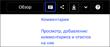

Просмотр и удаление комментариев, добавление ответов.
Все комментарии можно просмотреть на панели «Комментарии». Для просмотра комментариев нажмите значок Комментарии на верхней панели навигации.
