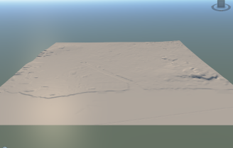

| Рельеф (отметка) | ![]() |
В качестве данных рельефа можно использовать растровые (сетки) или векторные (файлы TIN или файлы контура) данные. См. раздел Импорт рельефа. Также поддерживаются множественные поверхности и слои рельефа глубинных поверхностей. См. раздел Управление слоями поверхности. |

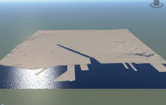

| Рельеф и водные пространства | ![]() |
Водные пространства представлены покрытиями и подгоняются к рельефу. Покрытия можно создавать или импортировать. Движущиеся водные объекты, такие как реки, ручьи и потоки, представлены покрытиями с замкнутыми полилиниями. Менее подвижные водные объекты, такие как океаны, моря и озера, представлены полигональными покрытиями. См. раздел Импорт водоемов. |

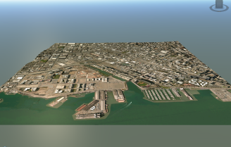

| Рельеф и аэрофотоснимки (ортогональные проекции) | ![]() |
Аэрофотоснимки также подгоняются к рельефу. См. раздел Импорт изображений земли. |

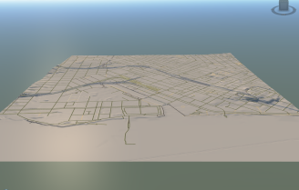

| Рельеф и транспортные данные (дороги и железные дороги) | ![]() |
Дороги и железные дороги также подгоняются к рельефу. Дороги и железные дороги можно создавать или импортировать. Импортированные дороги и железные дороги представлены в InfraWorks в качестве планируемых и поддерживают только базовую геометрию. Это также справедливо для моделей, созданных с помощью Конструктора модели. С помощью Roadway Design for InfraWorks можно преобразовать планируемые дороги в составные и работать с более сложной геометрией дорог и железных дорог. См. раздел Составные и планируемые дороги. |

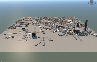

| Рельеф и данные зданий | ![]() |
Здания подгоняются к рельефу. Здания можно создавать или импортировать. Настраивайте данные импортированных зданий для задания требуемых параметров, таких как высота крыши, материал крыши, фасад здания и базовый цвет. См. раздел Импорт зданий. |

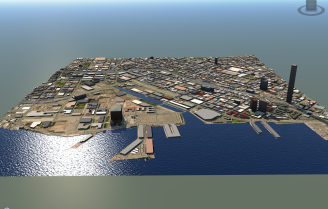

| Рельеф, водные пространства, аэрофотоснимки, транспортные данные, данные зданий и 3D-модели (малые архитектурные формы, деревья и т. д.) | ![]() |
Используйте обозреватель моделей для управления видимостью, отображением и возможностью выбора различных данных модели. |
