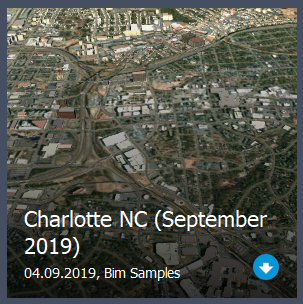

Миниатюры модели
Все модели InfraWorks представлены в виде миниатюр в списке на начальной странице InfraWorks.
миниатюра модели
Статус модели отображается в виде значка в правом нижнем углу каждой миниатюры модели. Можно создавать, открывать, копировать, удалять, обновлять модели и взаимодействовать с ними в InfraWorks на начальной странице, которая отображается при запуске InfraWorks. Для повторного отображения главной страницы InfraWorks после открытия или создания модели нажмите кнопку на панели инструментов.

InfraWorks поставляется с примером модели (Charlotte, NC) и учебной моделью «Дороги», которые можно открыть на начальной странице InfraWorks.
