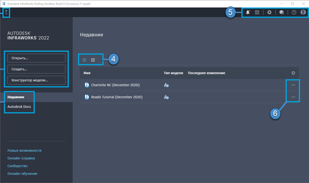

Главная страница InfraWorks
Для просмотра главной страницы InfraWorks откройте Autodesk InfraWorks. Если приложение запущено и модель уже открыта, щелкните Переход на главную страницу (Переход на главную страницу).
  1. Если вы уже работали над моделью в этом сеансе, щелкните Переход на главную страницу, чтобы вернуться к активной модели.
  2. Откройте существующую модель с локального компьютера или подключенного сетевого диска. Кроме того, можно создать модель вручную или с помощью Конструктора модели.
  3. На главной странице InfraWorks используйте фильтры «Недавние» или Autodesk Docs, чтобы отобразить соответствующие модели.
  4. Выберите способ отображения моделей: в виде списка или сетки. У каждой модели есть статус, который отображается в виде значка на миниатюре модели или в столбце «Тип модели» (в зависимости от параметров вида).
    • предупреждение Для моделей, созданных в предыдущих версиях InfraWorks, будет отображаться оповещение об обновлении. После того как администратор обновит модель до последней версии InfraWorks, эту модель невозможно будет открыть в предыдущих версиях InfraWorks. Чтобы получить доступ к этой модели, установите последнюю версию приложения.
      • Если модель хранится на локальном компьютере, при ее открытии она будет автоматически обновлена до новой схемы базы данных. Кэшированная облачная модель останется подключенной к облаку, поэтому при обновлении облачной модели можно продолжить синхронизацию изменений.
      • Если планируется работать с копией модели в новой версии InfraWorks, запустите команду «Обновление копии», в результате чего будет создана локальная копия модели, отсоединенная от всех облачных моделей.
  5. Щелкните изображение профиля, чтобы открыть раскрывающееся меню. Оно содержит команды для управления профилем учетной записи на портале Autodesk Account, открытия профиля Autodesk 360, управления лицензиями и выхода из системы. См. раздел Панель утилит для получения дополнительных сведений.
    • Нажмите общие виды, чтобы предоставить общий доступ к видам модели.
    • Уведомления об установленной версии InfraWorks будут отображаться здесь.
  6. Нажмите кнопку с многоточием для просмотра вариантов управления моделью. В зависимости от статуса можно открыть модель локально, в Autodesk Docs, копировать ее или удалить локальный кэш.
