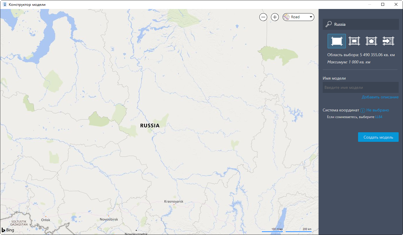

Конструктор модели выполняет поиск данных слоев при помощи облака, и затем создает модель для области.
Конструктор модели можно использовать как с учетной записью Autodesk Docs, так и без нее.
При наличии учетной записи Autodesk Docs сохраняйте модели в любой папке проекта учетной записи Autodesk Docs.
При отсутствии учетной записи Autodesk Docs сохраняйте модели на локальном компьютере.
Для доступа к Конструктору модели на начальной странице InfraWorks щелкните параметр «Конструктор модели».
Наведите курсор на любой из наборов данных для просмотра информации об источнике данных.
