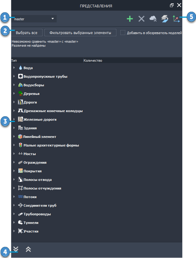

На панели Диспетчера представлений доступны следующие элементы:
  1. Список представлений — выбор представления, с которым требуется работать. В этот список включены главная (исходная) модель, а также все представления, созданные в этой модели.
  2. Кнопки выбора — выделение элементов в модели и при необходимости добавление их в обозреватель моделей.
    фильтр
    Для выбора всех элементов, добавленных в текущее представление (в результате построения эскиза или импорта), нажмите кнопку Выбрать все. Если в текущую выборку, кроме элементов главной модели, включены элементы представлений, нажмите кнопку Выбор фильтра для отображения только тех элементов этой выборки, которые были добавлены к текущему представлению.
    добавить
    По умолчанию предлагаемые элементы отображаются в Диспетчере представлений, а не в Обозревателе моделей. Для добавления предлагаемых элементов в Обозреватель моделей выделите их и выберите параметр Добавить в обозреватель моделей.
    Примечание. После добавления элементов в обозреватель моделей удалить их из него невозможно. При их удалении в Обозревателе моделей они также удаляются из модели.
  3. Список элементов — после создания эскиза новых элементов они отображаются в списке в соответствии с типом элемента. Для каждого компонента приводятся такие основные сведения, как число добавленных и удаленных элементов, а также их общая площадь или протяженность. Для просмотра дополнительных сведений об автодорогах, железных дорогах и зданиях разверните элемент Подробности. Для просмотра сведений о конкретной автодороге, железной дороге или здании щелкните значение их идентификатора (в разделе Подробности).
  4. Список источников данных — с помощью стрелок развернуть (Развернуть все) и свернуть (Свернуть все) можно отобразить все источники данных или свернуть список для отображения только названий типов элементов. После свертывания списка можно развернуть отдельные типы элементов.
    Для просмотра соответствующих параметров щелкните правой кнопкой мыши любой источник данных.
  5. Панель инструментов — эти параметры влияют на отдельные представления.
